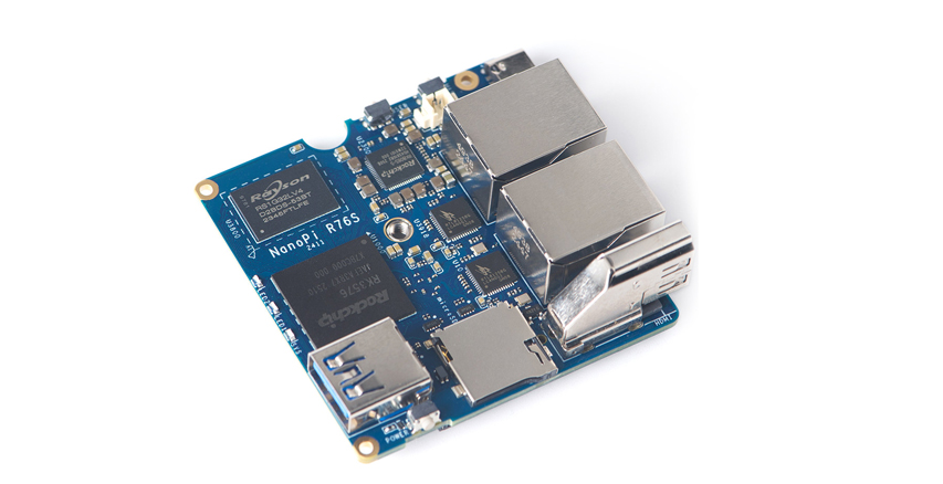

NanoPi R76S : un micro-routeur double Ethernet 2.5 Gigabit
Le NanoPi R76S est un petit boitier de 5.8 cm de large comme de profondeur qui propose tout ce qu’il faut pour se transformer en routeur.
Dans la grande tradition du constructeur, ce NanoPi R76S condense dans un format ridiculement compact tous les éléments nécessaires à la création d’un routeur. on avait croisé en septembre dernier un NanoPi R3s avec deux ports Ethernet Gigabit, ici la solution est plus musclée avec un double 2.5 Gigabit mais aussi un HDMI 2.0.
On passe donc du routeur pur et dur au petit serveur autonome, le NanoPi R76S emploie un SoC Rockchip RK3576 très complet qui proposera assez de performances pour faire tourner Android 14 ou Android TV.
Mais aussi et surtout des systèmes spécialisés comme ProxMox VE, OpenMediaVault, FriendlyWrt ainsi que Ubuntu ou Debian. La puce pourra compter sur 2 à 16 Go de mémoire vive et 32 Go stockage eMMC de base.
Les versions 2 et 4 Go auront droit à de la mémoire LPDDR4x et les modèles 8 et 16 Go à de la LPDDR5. Un lecteur de cartes MicroSDXC permettra d’ajouter un peu plus de stockage au format UHS-I.
La connectique liste deux ports Ethernet 2.5 Gigabit, un USB 3.2 Type-A et un HDMI 2.0. La carte propose également un port M.2 pour une extension sans fil et un USB Type-C qui servira à alimenter l’ensemble. On retrouve, par ailleurs, huit broches GPIO, un bouton de démarrage et un autre programmable, un support de batterie et des LEDs.
Comme d’habitude, FriendlyElec propose un petit boitier en métal pas trop cher (+10$) pour emballer l’ensemble et le NanoPi R76S se négocie à partir de 49$ en version 2/32 Go. Le modèle le plus cher en 16/32 Go est à 89$. Un module Wi-Fi compatible est aussi proposé à 8.90$. A noter que le boitier propose des antennes Wi-Fi intégrées sur les côtés : les parois de métal sont ainsi ajourées de parties en plastique pour permettre au signal de passer.
