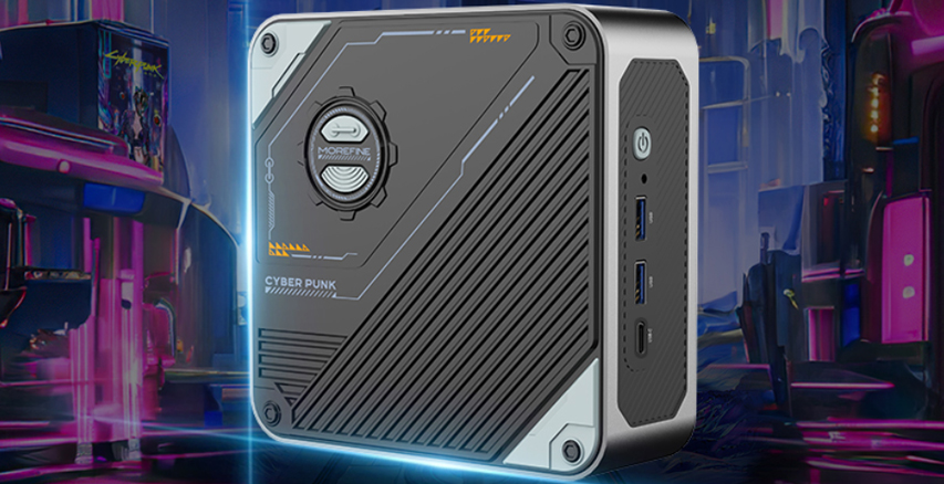

Morefine S800 : un MiniPC Core Ultra 9 au look « Cyberpunk »
Le Morefine S800 reprend la recette de machines précédentes qui ont joué sur un design futuriste pour séduire.
J’ai toujours un peu de mal avec les machines comme ce Morefine S800. Non pas que l’engin soit mauvais, sur le papier, c’est une machine capable avec un bon équipement. Mais la méthode de séduction n’est pas vraiment réussie et le prix trop élevé.
On a déjà vu des minimachines estampillées Cyberpunk en 2024. Des MiniPC comme le GOD88 dont la coque est percée et décorée de manière originale avec un ventilateur RVB en dessous pour le rehausser de pulsations lumineuses. Ce n’était pas du goût de tout le monde, mais au moins c’était un peu original et cela avait l’avantage de proposer une bonne ventilation.
Sur le Morefine S800 on retrouve cette idée d’un châssis décoré à la manière d’un container de transport spatial issu d’un film de Science-fiction des années 80. Des striures, une sorte de hublot, des jeux de matière. Et, là encore, la mention « Cyberpunk » écrite en toutes lettres. Comme si chaque style ou chaque époque devait écrire ce qu’elle est pour qu’on l’identifie. Le problème vient ici du fait que l’offre est un peu à cheval entre deux propositions. D’un côté, on a un engin décoré en relief, de l’autre un parti pris qui reste assez discret. Cela peut fonctionner, mais c’est un peu étrange puisque cela ne séduira ni la personne à la recherche d’un MiniPC classique, ni celle qui pourrait être séduite par un côté SF.
Le reste de la machine est assez classique avec, à bord, un Intel Core Ultra 9 185H Meteor Lake gravé en 7 nm. Une solution qui additionne 16 cœurs avec 6 cœurs P, 8 cœurs E et 2 cœurs LE pour 22 Threads. Ce processeur qui promet jusqu’à 5,1 GHz de fréquence affiche un TDP classique de 45 watts et une puissance Turbo de 115 watts. Il embarque également un circuit graphique Intel Arc déployant 8 cœurs Xe à 2.35 Ghz.
La mémoire vive pourra grimper à 96  Go avec deux slots de DDR5-5600 et le stockage sera confié à un double port M.2 2280 NVMe PCIe Gen4 x4 ainsi qu’un emplacement pour un stockage SATA en 2.5 pouces de 7 mm d’épaisseur maximum. Un module Wi-Fi6E et Bluetooth 5.3 semble par ailleurs être monté sur un port M.2. De bons points pour cet engin de 14.9 cm de large pour 14.6 cm de profondeur et 5.56 cm d’épaisseur.
La connectique est assez complète avec beaucoup de ports USB. En façade, on retrouve un USB4 proposant du DisplayPort et une charge en Power Delivery, deux USB 3.2 Type-A et le bouton de démarrage.
Sur la partie arrière, quatre ports USB 2.0 Type-A, un Ethernet Gigabit et un autre en 2.5 Gigabit, un jack audio combo 3.5 mm, une sortie HDMI 2.0 et un DisplayPort 1.4. Ce qui permettra de piloter trois affichages en prenant en compte le port USB type-C en façade.
A noter que le constructeur a fait évoluer sa ventilation puisqu’elle fonctionne désormais via une aspiration depuis le dessous de l’engin vers le côté de celui-ci et non plus comme auparavant vers l’arrière du châssis. Ce qui pose un problème lorsque le processeur est orienté vers le bas, car l’extraction d’air chaud est gênée par la présence des câbles qui retombent devant. Ici le châssis n’a donc pas ce souci. A noter, par ailleurs, que ce Morefine S800 ne semble pas être compatible avec une installation de type VESA.
Autre « petit » problème pour cette minimachine, son prix. Annoncé à presque 790€ pour le moment en version barebone et à 885€ en version 16/512 Go en importation, il est horriblement cher.
