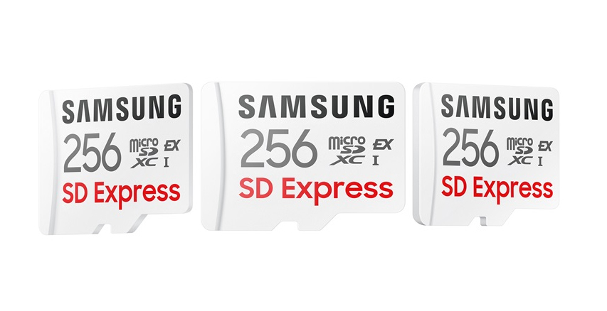

Une absence de commercialisation de masse qui est lié à deux gros défauts. Le premier est une tendance naturelle à chauffer qui a rendu le SD Express délicat a intégrer dans les smartphones et les tablettes. Le second est classiquement associé à un tarif jugé « compliqué » tant au niveau de son intégration que de ses médias. Des prix qui ne le rendraient pas spécialement compatibles avec l’usage « grand public ». Résultat de cette équation un peu compliquée, très peu de materiel tirant parti de ce format n’a été proposé. Même les appareils les plus haut de gamme du marché classique n’en ont pas profité.
Sans Eldorado où s’épanouir, le format SD Express est donc resté confidentiel. Pourtant Samsung annonce des cartes MicroSD 256 Go de ce type pour cette année. Bonne idée ? Je pense que oui. Les débits proposés par cette future carte sont excellents et il existe de nouveaux formats de produits où ils pourraient vraiment s’intégrer avec du sens. Imaginez une console type Steam Deck ou Nintendo Switch avec un lecteur de cartes Micro SD Express ? Avec un débit annoncé en lecture de données de 800 Mo/s, la carte serait plus rapide qu’un SSD SATA3 et égalerait beaucoup de stockages NVMe d’entrée de gamme. Cela permettrait de déporter des données, et en particulier des jeux, sur une carte externe facilement évolutive. Pour le joueur, la possibilité de lancer directement ses titres sur une carte externe sans craindre de gros ralentissements serait un véritable point positif.
Autre avantage, la limite théorique de stockage de ces cartes est énorme avec 128 To de données maximum pour le format SD. Evidemment j’imagine assez mal le prix d’une solution de ce type. Ce serait plus une capacité destinée à une agence spatiale pour un satellite que pour un smartphone ou une console. Il n’empèche que l’on peut facilement imaginer des SD Express de 1, 2 ou 4 To. Ce qui exploserait les capacités et les usages de nombreux produits.
Imaginez l’impact sur une console de jeu d’un lecteur de cartes tournant à 800 Mo/s avec une capacité de 2 To…
Evidemment, ce genre d’intégration aurait un coût sensible mais c’est justement ce genre de produit qui pourrait le mieux l’absorber. Parce que ces consoles sont distribuées en masse, elles pourraient largement lisser le prix de l’intégration, augmenter les volumes de production de ces lecteurs et donner assez de visibilité à un fabricant pour proposer une gamme de lecteur SD Express sur le long terme. Assurant ainsi un retour sur son développement plus stable et donc sans crainte de voir l’amortissement ne pas se faire. Cette apparition du SD Express pourrait également chambouler les habitudes d’autres acteurs dans la foulée. On sait qu’il suffit d’une percée concurrentielle pour que d’autres prennent le pli. Ainsi des constructeurs pourraient intégrer petit à petit ces lecteurs de cartes dans des portables, des tablettes ou des appareils photos numériques. On se souvient de l’impact qu’on les nouvelle technologies dans les premières machine en terme de prix. Il suffit de prendre la encore assez récente DDR5 pour se souvenir d’un calendrier où personne n’en voulait car jugée « trop chère » avant de voir son prix dévisser d’un coup pour être quasi transparent face à une solution DDR4.
Sur le format SD Express l’avantage est que l’implantation peut être faite de manière transparente. Un lecteur de carte à ce format saura lire parfaitement une carte SD classique mais ne dévoilera son potentiel qu’avec une carte SD Express. Ainsi un acheteur aurait un impact sur le prix du lecteur tout en sachant que si un jour la lenteur de ses médias externe le rebute, il pourrait acheter une solution beaucoup beaucoup plus rapide.
Quand à la problématique de la chaleur dégagée par ces dispositifs, elle peut être réglée par une intégration spécifique, voir bénéficier d’une extension du système de refroidissement ou, au contraire, bénéficier d’une isolation spécifique. De son côté Samsung indique avoir mis en place une technologie baptisée Dynamic Thermal Guard (DTG) qui permet d’assurer un bon fonctionnement de la carte sans risque même pendant de longues sessions à haute vitesse.
Samsung pense donc que c’est le moment de se réveiller sur ce format et lance donc une première Micro SD Express de 256 Go. Une capacité assez faible qui sera accompagnée par d’autres pour couvrir une gamme plus classique. Le prix dépendra du sort qui leur est réservé et de l’assurance pour la marque de pouvoir toucher du public. Si Samsung y va ce n’est certainement pas au doigt mouillé mais parce que des objectifs sont en place. Cela pourrait être une intégration dans un smartphone ou une tablette voir dans un PC de la marque. Mais ce SD Express pourrait voir également un épanouissement dans des produits très grand public qui cherchent des solutions de stockage mêlant praticité et vitesse. La marque indique clairement que cette première carte est le « résultat d’une collaboration avec un client pour développer un produit sur mesure ».
