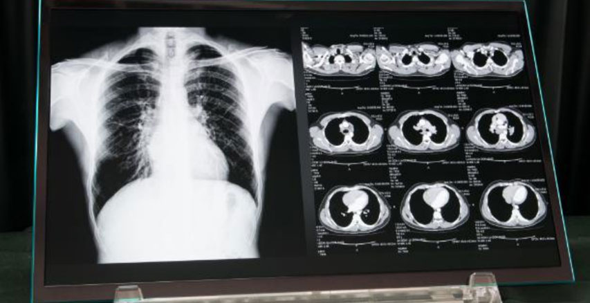

Comme d’habitude avec ce type de développement, les premiers produits sont à vocation industrielle. JOLED vient de livrer à Sony un premier écran réservé au marché médical. Un marché à forte marge, assez étroit qui colle bien avec les moyens de production actuel de l’offre. D’autres secteurs pourraient être intéressés et notamment l’aviation et l’automobile. Mais le St Graal de la production OLED est dans les grandes dalles de téléviseur. La dalle proposée mesure 21,6  » de diagonale et propose une définition UltraHD en 3840 x 2160 pixels. Une résolution de 204 pixels par pouce avec une luminosité de 350 cd/m2  et un contraste annoncé de 1 million sur 1.

    Les illustrations sont des photos d’écran réel ? C’est beau!!
  • 9 décembre 2017 - 22 h 23 min
    Surtout la dernière… Sans cadre métal, que la surface vitrée 😍
  • 10 décembre 2017 - 12 h 39 min
    @peper-eliot: Hum, c’est une présentation de la dalle… Un prototype de dalle mais ça ne sera jamais commercialisé comme ça hein :p
