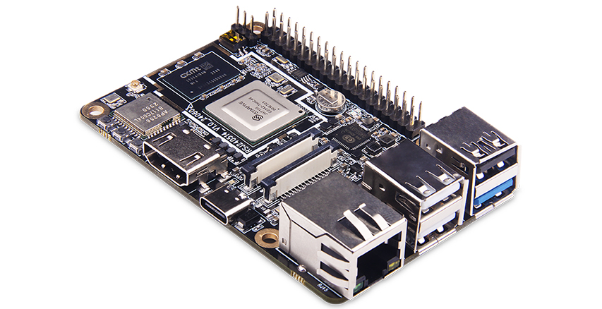

Totalement compatible avec le format Rapsberry Pi classique, la Geniatech XPI-7110 embarque un SoC StarFive JH7110 RISC-V.
La carte de développement Geniatech XPI-7110 est au format « carte de crédit » de 8.5 par 5.6 cm, elle propose le même nombre de ports qu’un Raspberry Pi et un positionnement de ceux-ci à l’identique. Elle embarque même les 40 broches GPIO classiques de ce type de solution. Sa principale différence vient de son SoC qui est un StarFive JH7110, une solution RISC-V et non pas ARM comme sur le Pi.
Composé de quatre cœurs SiFive U74 64-bit RISC-V à 1 GHz et épaulé par un circuit graphique Imagination BXE-4-32 compatible avec OpenCL 1.2, OpenGL ES 3.2 et Vulkan 1.2. La puce est accompagnée par 2 Go de LPDDR4 et un stockage eMMC allant de 16 à 256 Go. La Geniatech XPI-7110 propose ne connectique assez classique pour ce type de produit avec un HDMI, un USB 3.0 Type-A, trois USB 2.0 Type-A, un Ethernet Gigabit, un lecteur de cartes MicroSDXC et une alimentation 5V/3A laissée à un port USB Type-C. La carte fonctionnera sur un Linux Debian mais devrait être compatible avec d’autres distribitions portées par le StarFive.
Les ports MIPI classiques en DSI et CSI sont bien présents et un module Wi-Fi5 et Bluetooth 5.0 est intégré avec un support d’antenne amovible. Un capteur infrarouge est également présent pour piloter la carte à distance. On note au passage une certification assez large puisque la carte pourra fonctionner de -40 à +85°C dans sa version industrielle. Version qui devrait employer des composants et un process de fabrication différent du modèle grand public. Petit détail, le constructeur annonce une durée de vie de 10 années pour ce produit, de quoi donner envie aux industriels de s’y intéresser également.
