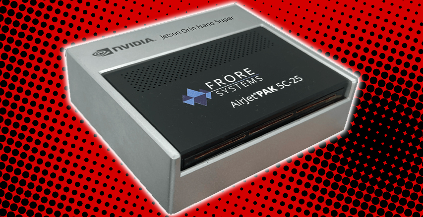

Frore AirJet PAK, les Nvidia Jetson Orin Nano dissipés sans ventilateur
Le Frore AirJet PAK est un boitier hyper spécialisé qui s’intéresse aux cartes de développement en proposant un refroidissement d’un nouveau type.
Le boitier AirJet PAK est un nouveau débouché pour la société Frore qui peine à trouver un marché à développer. Cette société qui développe des solutions de refroidissement sans ventilation a tenté de séduire les fabricants d’ordinateurs sans grand succès. Les concepteurs de portables et de tablettes puis les fabricants d’accessoires variés comme les solutions de stockage externe.
La dernière proposition en date de Frore est donc le AirJet PAK, un boitier qui réduit drastiquement la taille de la cible visée puisqu’il s’agit ici d’une solution destinée à encaisser les 25 watts de diverses cartes de développement. Première cible choisie par la marque, la toute nouvelle Nvidia Jetson Orin Nano

Le Airjet PAK 5C-25 mesure 10 cm de large pour 6.5 cm de profondeur et 9 mm d’épaisseur. Il est censé encaisser 25 watts pour 29 dBA mesurés à 50 cm. Il consomme 6.5 watts. C’est le plus puissant de la gamme qui propose deux autres modèles. Le 3C-15 qui va encaisser 15 watts et le 1C-5 qui ne va pouvoir en gérer que 5. Ces modules sont censés pouvoir se multiplier pour encaisser plus de chaleur en construisant par exemple un système de caloducs et d’ailettes afin de pouvoir disperser la chaleur.
Ainsi un AirJet PAK 5C-25 va encaisser 25 Watts et deux modules vont pouvoir encaisser 50 watts. Évidemment cela implique des aménagements importants, une augmentation du volume du boitier, du coût de fabrication et du bruit généré.
Les modèles inférieurs sont également moins encombrants. Frore indique :
AirJet PAK 5C-25 : 5 modules AirJet pour 100 x 65 x 9.8 mm, gère jusqu’à 25 watts de chaleur et supporte 100 TOPS.
AirJet PAK 3C-15 : 3 modules AirJet pour 100 x 65 x 5.8 mm, gère jusqu’à 15 watts de chaleur et supporte 40 TOPS.
AirJet PAK 1C-5 : 1 module AirJet pour 30 x 65 x 5 mm gère jusqu’à 5 watts de chaleur et supporte 10 TOPS.

Le module 5C-25 avec les 5 fentes d’extraction à l’avant
Le module 3C-15 avec 3 modules et 3 fentes à l’avant
Le module 1C-5 avec un seul module et un petit élément non détaillé à l’arrière
