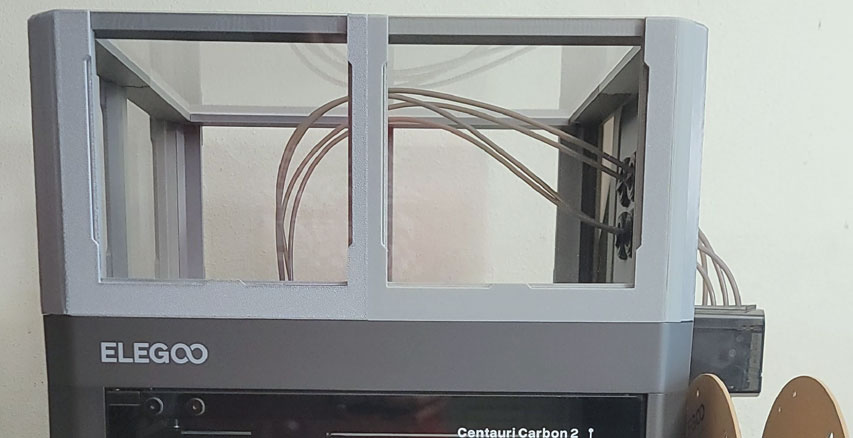

Repérée par Michel, l’extension proposée par Printed Raw Designs sur Makerworld est gratuite, elle permet d’enfermer les tubes d’alimentation de la Elegoo Centauri Carbon associée à son extension multifilament ou la Centauri Carbon 2 dans un design fermé.
L'extension pour Centauri Carbon 2 proposée ici mesure 17.1 cm de haut seulement.
L’extension pour Centauri Carbon 2 proposée ici mesure 17.1 cm de haut seulement.
Utile pour intégrer la gestion multifilament récemment annoncée par Elegoo pour le premier modèle, mais également beaucoup moins imposante que l’extension proposée pour le second modèle, cela permet de retrouver un design fermé moins encombrant.
L’idée est double : garder une protection complète de votre imprimante, avec une partie technique qui reste bien enfermée et à l’abri de la poussière et des chats d’un côté, et retrouver une chambre d’impression qui pourra stabiliser une température homogène plus facilement pour imprimer des filaments spécifiques.
A noter que l’ajout de cette extension, que ce soit pour le premier modèle ou le second, nécessite des ajustements techniques. Il faut raccourcir notamment quelque peu les tubes PTFE qui guident les filaments vers la buse d’impression. Les fichiers à imprimer permettent d’obtenir la structure globale de l’ensemble. La partie supérieure de la CC1 peut être réemployée mais les « fenêtres » des côtés doivent être achetées. Les fichiers étant conçus aux USA, le studio de design pointe vers des références inaccessibles en France. Mais il est possible de trouver des plaques acryliques de 3 mm d’épaisseur assez facilement et de les découper avec un simple cutter à la bonne mesure. Il est également possible de ne pas avoir une enceinte supérieure entièrement transparente et d’imprimer des parois à la bonne taille avec votre imprimante ou de découper d’autres matériaux. Si vous placez votre imprimante contre un mur, par exemple, il est inutile de mettre une fenêtre côté mur.
Les éléments qui font traverser les tubes PTFE de part et d’autre de l’extension sont imprimables en PLA et sont issus du travail de Ruedli sur Printables. Ils permettent un mouvement des tubes au travers de la paroi grâce au montage d’une bille enfermée dans un support.

Si vous avez une Centauri Carbon 2 et que vous voulez raccourcir l’extension supérieure pour qu’elle prenne moins de place, il faudra par contre trouver un plateau supérieur pour la coiffer. Là encore, il est possible de découper ou de faire découper une feuille de plexiglas ou d’acrylique assez facilement en grande surface de bricolage. Possible également de troquer la transparence pour un plateau aveugle en recyclant d’autres matériaux pour limiter le coût.
Il faudra juste bien vérifier l’épaisseur du matériau pour rester dans les 3.175 mm d’épaisseur permis par le design (1/8″). Vous pouvez facilement prendre une feuille de 3 mm d’épaisseur et lui ajouter un peu de silicone en guise de mastic pour la maintenir proprement.
