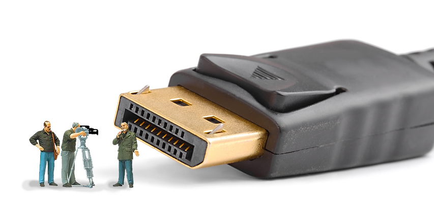

    « Si vous comptez pouvoir acheter fin 2020 un téléviseur 8K avec un émetteur 8K, il faut commencer a manger des pâtes dès maintenant juste pour pouvoir vous offrir le câble qui les reliera. »
    Sans compter que si j’en crois la photo, les connecteurs sont beaucoup plus gros ! Je ne crois pas que ça pourra rentrer chez moi :).
