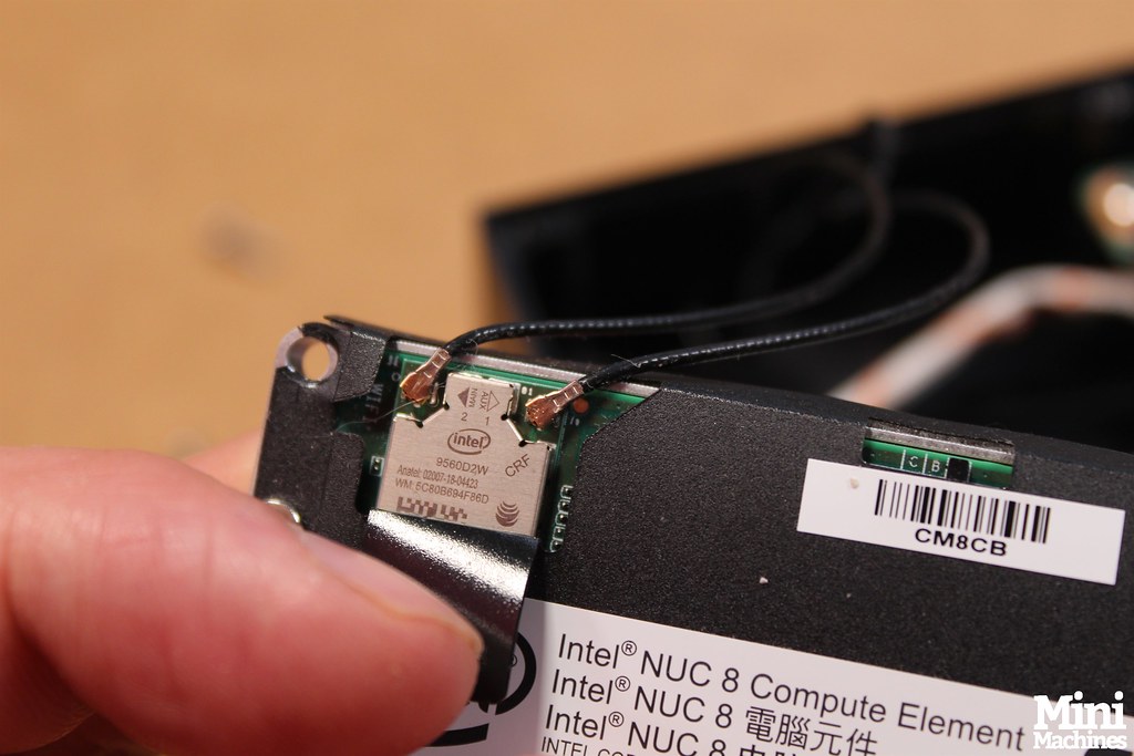

A l’arrière, enfin, on retrouve donc les deux antennes du module Intel 9560 embarqué. Cette solution proposera un Wifi5 très classique et un module Bluetooth 5.0. L’utilisateur pourra également compter sur un port Ethernet Gigabit pour se connecter au réseau. Quatre ports USB 3.1 Gen2 Type-A et un second port HDMI 2.0a sont également disponibles. Pas de port USB type-C ? Non, cela est dû au choix de construction de cet engin, à ses composants.

Car le BleuJour Wave est construit autour d’une plateforme particulière, la solution Intel NUC Compute Elements. Il s’agit d’un composant unique, au format « carte de crédit », qui embarque l’ensemble de la partie logique de la machine. Ce format propriétaire se connecte ensuite sur une carte mère grâce à un support type SoDIMM. L’idée est logique pour le fabricant tout comme elle a du sens pour un professionnel qui cherche à équiper un site.
