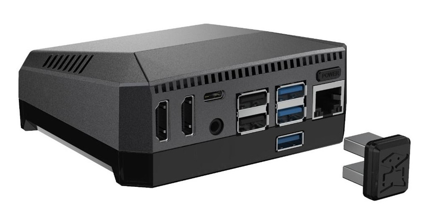

L’argon  One M.2 conserve sa solution originale et intelligente qui permet de déporter les connecteurs vers l’arrière du boitier. Il mesure environ 10.9 cm de large pour 10.2 cm de profondeur pour 4 cm d’épaisseur.
Argon One M.2
Grosse différence par rapport au précédent modèle donc, l’ajout d’un port M.2 2280 SATA qui profite de l’USB 3.0 et de la récente addition de la part de la fondation d’une méthode officielle pour démarrer le système sur un stockage de ce type pour proposer cette option. Il sera donc possible de profiter d’un SSD rapide et endurant pour sa solution Raspberry Pi 4. On retrouve également deux sorties HDMI à l’arrière de l’engin en plus d’une prise jack AV. Une prise Ethernet Gigabit, deux prises USB 3.0 et deux prises USB 2.0 sont également disponibles à l’arrière du boitier.
Un capteur infrarouge est pilotable via une télécommande, l’alimentation via USB type-C est également détournée pour être plus pratique et un bouton de démarrage est également présent. L’Argon One M.2 permet de redémarrer automatiquement en cas de coupure de courant.
