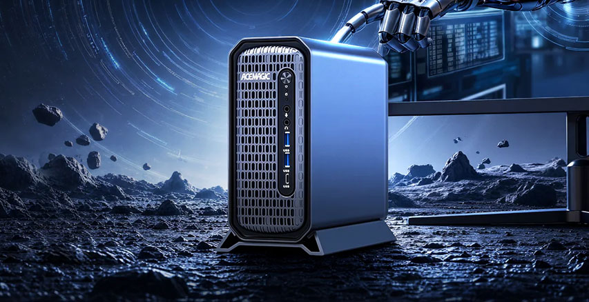

Le Acemagic G3A est un MiniPC un peu plus imposant que d’habitude puisqu’il propose d’embarquer un équipement évolutif plus proche des solutions Mini-ITX que des boîtiers les plus compacts. Apparu en mai de manière énigmatique, il est désormais totalement détaillé.

Dans le détail, on découvre un engin qui ressemble à une petite tour compressée. Avec 21.2 cm de profondeur et 19 cm de hauteur pour 9.6 cm de largeur, l’Acemagic G3A propose un fonctionnement assez proche d’un PC classique. Le schéma de refroidissement proposé a été probablement pondu par une IA puisqu’il inverse totalement le flux réel de chaleur. Ici la face arrière est censée repousser le flux d’air réchauffé par les composants pendant que la face avant aspire de l’air extérieur. Les flux « bleus » sont censé être en orange et inversement. L’air n’a également aucune raison de sortir par les ports Ethernet de la machine comme cela est suggéré…

La face avant présente une connectique assez complète avec des sorties jack casque et micro séparées, deux USB 3.2 Gen2 Type-A et un USB 3.2 Gen2 Type-C. Le bouton d’allumage est secondé par des LEDs témoin de mise en fonction et d’accès aux stockage.
