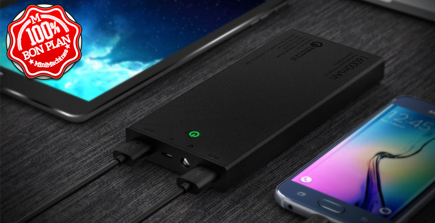

Rien d’extravagant donc mais un produit qui devrait convenir à tout le monde, en particulier aux possesseurs de solutions compatibles QuickCharge 2.0. Une norme créée par Qualcomm pour parvenir à une recharge plus rapide des appareils l’embarquant.
La batterie elle même peut mettre une bonne nuit pour être totalement chargée, mais une fois à bloc elle permettra de venir regonfler un smartphone, une tablette ou une machine alimentée en USB sans soucis. J’ai utilisé ce type de batterie avec énormément d’appareils qui vont de la camera sportive à l’ultraportable du type Asus Transformer Book T100 qui est compatible avec cette solution Quick Charge 2.0. Et bien d ‘autres solutions sont également disponibles.
A noter que ma dernière batterie Aukey, je n’ai pas ce modèle précis, était capable de jouer un rôle d’onduleur. C’est à dire qu’elle permettait de charger un appareil tout en étant elle même en charge. Cela n’a l’air de rien mais c’est extrêmement pratique pour alimenter un dispositif de type Raspberry Pi, Odroid ou tout type de montage que l’on veut voir tourner 24H/24.
Ce modèle-ci est très classique avec deux sorties USB : Un en 5V / 2.4A qui alimentera n’importe quel appareil. Un second en 5V 2.4A, 9V 1.67A, 12V 1.25A avec la fonction Quick Charge 2.0 qui ne se déclenchera qu’après la connexion et la détection d’un appareil compatible.
La page de vente liste une série d’appareils mais je suppose qu’il s’agit plus d’une tentative d’influencer les moteurs de recherche qu’un listing exhaustif des compatibilités de la batterie Aukey. La solution permet de recharger comme d’habitude n’importe quelle solution USB.
