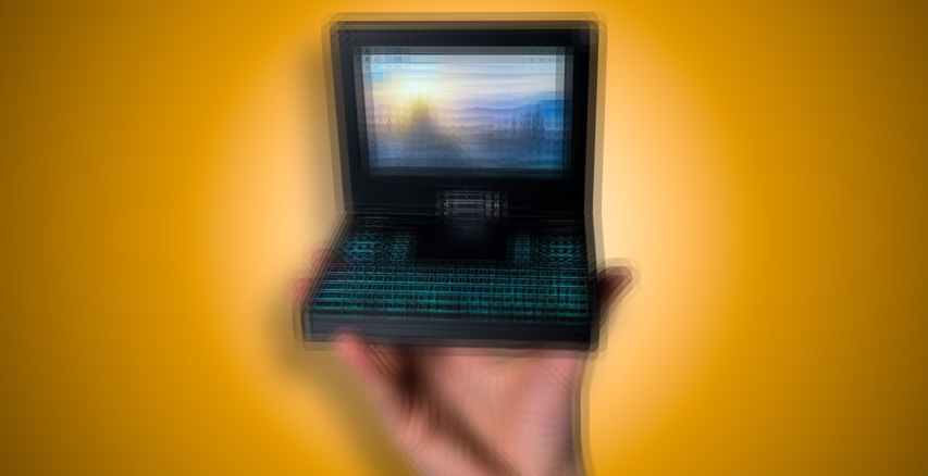

Si vous avez connu l’époque glorieuse des Asus EeePC de première génération et de leurs nombreuses modifications réalisées dans leur coque étroite, cette vidéo de Henri Hihacks devrait vous rappeler de bons souvenirs.
Henri n’a pas démarré d’un PC existant mais, comme beaucoup d’autres auparavant, d’une solution Raspberry Pi. Il a choisi une carte de quatrième génération. Tant qu’à faire autant se lancer dans le projet avec la version la plus récente et la plus puissante de la gamme.
De là découlent les autres choix logiques pour construire cet engin. Sur le Pi 4 seront branchés un écran et un clavier et le tout sera alimenté par une batterie externe. Rien de vraiment nouveau sous le soleil, donc, puisqu’on a déjà vu pas mal de solutions du même genre par le passé : Du MutantC au Lyra en passant par le Noodle Pi ou le superbe NODE Linux Terminal 3 visible ci-dessus.
Mais ici le travail mené pour parvenir à cette intégration optimisée au maximum est détaillé en vidéo et en Français de manière assez appétissante pour un résultat encore plus compact.
Les composants sont « nettoyés », débarrassés des éléments non nécessaires à la machine finale. Du coup, le clavier Bluetooth qui se connecte avec une clé est ratiboisé et sa clé directement intégrée à la carte. La batterie est démontée, sa carte électronique dépouillée des connecteurs inutiles. Puis les divers éléments sont soudés directement vers le Pi 4. On gagne évidemment beaucoup en place et on peut alimenter les divers éléments directement sur la batterie. Pour la carte Pi 4, beaucoup de connecteurs n’étant pas nécessaires au fonctionnement du PC final, ils ont été dessoudés. Les ports USB, RJ45, les broches et autres connecteurs ont ainsi disparu pour gagner encore en épaisseur.
Puis vient l’étape laborieuse de la soudure et de l’assemblage : Relier l’ensemble des broches nécessaires au signal de l’écran, les connexions de la batterie aux différents composants. Les brochages USB du clavier. Tout un tas de soudures difficiles à effectuer qui ont du prendre pas mal de temps. Dans le même temps, la modélisation de la coque de l’ensemble est réalisée ainsi que l’impression de celle-ci en 3D.
Les pièces s’assemblent alors comme un minutieux puzzle avec l’ajout d’un haut parleur, d’un mini ampli pour le son et même d’une ventilation pour refroidir l’ensemble.
Le résultat est pas mal du tout et montre qu’avec de la persévérance et du travail, on obtient des résultats assez impressionnants. Je ne vous dévoilerai pas le résultat complet de l’opération car je vous invite à regarder la vidéo qui détaille l’ensemble des opérations réalisées.

Je trouve tout cela très encourageant et si le projet vous parait un peu hors de portée, il n’est pas si difficile à réaliser d’un point de vue assemblage. La partie technique est autrement plus complexe avec des micro soudures difficiles mais ce n’est pas irréalisable.
Cela montre également l’intérêt de posséder une imprimante 3D à demeure pour pouvoir construire ce genre de solution.
