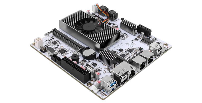

La CWWK M8 est une carte mère à la fois super connctée avec de multiples ports Ethernet mais qui gère également 2 SSD NVMe et 8 SATA3.
La carte CWWK M8 est un produit assez atypique. On connait ce constructeur pour ses diverses minimachines, mais il construit et propose également des cartes mères pour des formats plus classiques.
La CWWK M8 est une de celles-ci, dans un format MiniITX, elle propose tout ce qu’il faut pour créer un NAS ou un serveur réseau complet et performant. La base est une solution Intel Twin Lake N150 très classique, accompagnée par un port SODIMM DDR5-4800 qui acceptera jusqu’à 32 Go de mémoire vive facilement. Le constructeur indique un maximum de 48 Go. Ce type de barrette est extrêmement cher et ne correspond pas trop au profil de la carte. Il est toujours intéressant de constater que la limitation théorique à 16 Go de mémoire pour les puces Twin Lake reste encore une fois entièrement diplomatique dans la communication d’Intel.
Le stockage de base est confié à deux port M.2 2280 NVMe en PCIe 3.0 x1. Il ne faut donc pas s’attendre à de gros débits avec une simple ligne PCIe sur ces stockages. Il s’agira surtout de pouvoir stocker son système et des données dans ce format, pas d’utiliser la machine comme un stockage ultra rapide pour de l’édition vidéo, par exemple.
Un troisième port M.2 2242 est visible pour ajouter une carte fille supplémentaire et notamment des solutions réseau sans fil type Intel AX200 ou AX201 en CNVi. Un slot PCIe x1 autorisera l’ajout d’une carte d’extension pour des ports SATA en plus ou des cartes spécialisées.
Mais on retrouve surtout deux connecteurs SFF-8643 qui permettront de brancher huit stockages SATA3 directement avec les câbles fournis. De telle sorte que la CWWK M8 permettra de monter un engin avec un système d’exploitation sur SSD M.2, un second SSD pour des données spécifiques et une grappe de stockages SATA en RAID pour des données réseau.
Pour faire dialoguer cet ensemble sur le réseau, on retrouve plusieurs ports Ethernet. D’abord un AQC113C de 10 Gigabit et ensuite deux ports Ethernet 2.5 Gigabit pilotés par des chipsets Intel I226V. De quoi assumer d’excellents débits et piloter différentes architectures en parallèle. L’engin est annoncé comme compatible avec énormément de solutions réseau : TrueNAS, Unraid, OpenWrt, ProxMox mais serra également compatible avec différents systèmes Linux plus classiques et Windows.
Pour le reste, c’est assez classique : la connectique propose de l’USB 3.2 en Type-A et Type-C ainsi que de l’USB 2.0. Une double sortie vidéo en HDMI et DisplayPort, un lecteur de cartes MicroSDXC. On notera également un port USB 2.0 interne, près du port d’alimentation, d’un connecteur USB 2.0 qui pourra servir notamment à de la sécurisation de données au travers d’un dongle pour du chiffrement par exemple.
La CWWK M8 propose dans son Bios de nombreuses fonctions classiques de ce genre de format : Wake On Lan, allumage à heures fixes, allumage automatique à la reprise de courant, PXE et autres démarrages avec options de sécurité.
On a ici une carte clairement pensée pour une intégration de type NAS ou serveur, dans un format très compact et aux capacités très larges. Le processeur Intel N150 est capable de piloter de nombreuses distributions spécialisées et reste très à l’aise pour des usages variés. Associé à un boitier pouvant accueillir huit solutions SATA, cet ensemble offrira de grandes possibilités.
La carte CWWK est vendue sur Amazon où elle profite d’une promo qui la positionne à 213.12€ en cochant une case sur la fiche produit. Elle est livrée avec les deux câbles SFF-8643 pour assurer la liaison avec les solutions SATA3.
