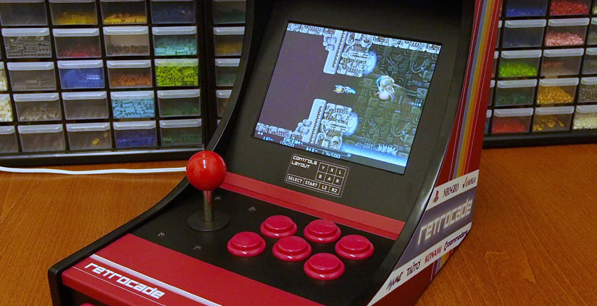

Retrocade est un projet original dans sa conception, la petite borne d’arcade présentée sur HackaDay reprend des éléments très connus : Une carte Raspberry Pi 3 associée à un petit écran 8 pouces, un kit de boutons et de joysticks de borne d’arcade et le tout piloté par Retropie, la distribution dédiée à ce type d’usage.
Ce qui change par rapport à d’habitude c’est la manière dont a été conçue la borne elle même puisqu’au lieu de partir d’un bout de bois ou d’aluminium, l’auteur de cette Retrocade a pris le parti d’imprimer en 3D l’ensemble des composants de son châssis et presque la totalité des pièces structurelles internes.
Le résultat est plutôt intéressant, d’autant que l’impression d’un vinyle sur-mesures pour venir masquer les éléments imprimés en 3D donnent à cette borne un look plutôt très convaincant.
Comme l’indique la vidéo, le temps passé pour imprimer l’ensemble des pièces dépasse la centaine d’heures, il semble évident que d’autres moyens seront plus efficaces pour arriver à construire un engin de ce genre, notamment le recours à une découpe laser sur du bois à assembler.
Par contre, la totalité de l’impression a été réalisée avec une imprimante 3D qui ne fait pas partie des plus chères du marché : Une Zonestar P802QA.

A combien s’est élevé le coup du projet total ? J’imagine que le stick et les boutons, l’écran etc ont du coûter une somme mais qu’il les a eu à moins cher.
@prog-amateur: 15€ pour le kit bouton + stick
http://s.click.aliexpress.com/e/qjmYbaa
40 € pour l’écran :
http://s.click.aliexpress.com/e/byrF6YN
Lez reste c’est du bricolage (enceintes et ampli se recupent…)
@Pierre Lecourt: Merci ! A ce prix le stick n’est peut-être pas de qualité premium, mais on voit clairement un bon feeling des touches dans la vidéo. Et puis, Metal Slug et Street Fighter III 3rd Strike qui fonctionnent sans problème. Le rêve !!!
@prog-amateur: Il y a plein de choix sur Aliexpress d’un point de vue kit boutons… Ce qui me fait peur ici c’est plus la rigidité de la surface qui accueille les boutons et le stick…
Mais ce n’est pas compliqué de coller un ou 2 mm d’aluminium par dessus cette partie imprimée pour rigidifier.
