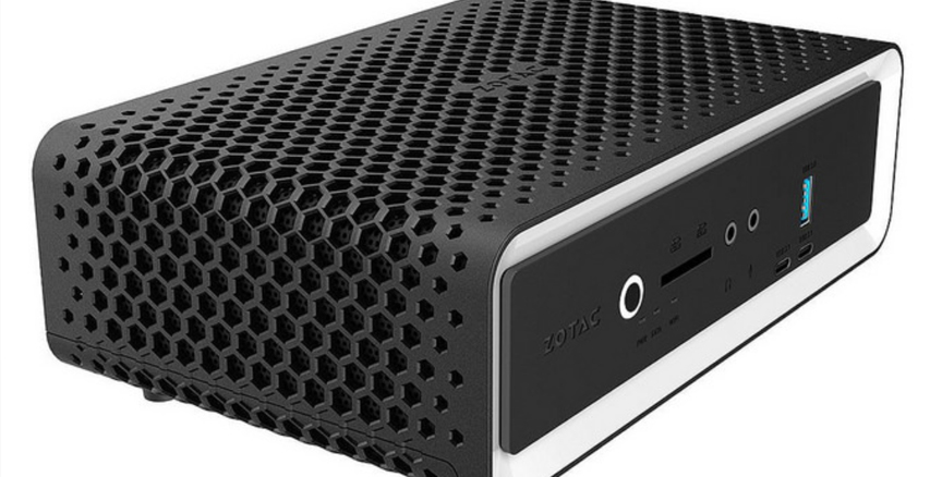

La Zotac ZBOX-CI660 Nano mesure 20.4 cm de large pour 12.9 cm de profondeur et 6.4 cm d’épaisseur. Ce sont, en gros, les dimensions d’un dictionnaire classique. Dans cet encombrement, la marque intègre un processeur Intel Core i7-8550U et son chipset graphique UHD 620. Un duo que l’on rencontre plus fréquemment dans des portables et qui apporte de belles performances tant en terme de calcul que de rendus graphiques.
2018-09-26 12_42_44-minimachines.net
La particularité de la petite boite est de maintenir cette puce Intel à ses fréquences classiques sans avoir recours à une ventilation active. Le boitier est fanless et avec son stockage SSD, il n’embarque aucune pièce mécanique. Autrement dit, la ZBOX-CI660 Nano ne fera aucun bruit sur votre bureau.
Est-ce qu’il rendra moins de services ? Oui et non. Oui car il ne sera pas en mesure de lancer un jeu très récent en 3D. Sans chipset graphique supplémentaire, les performances de ce côté ne seront pas extraordinaires. Mais pour toutes les tâches classiques d’un ordinateur familial, la machine semble être au rendez-vous. Les tests menés par Notebookcheck sont plutôt bons même si tout n’est pas parfait.
