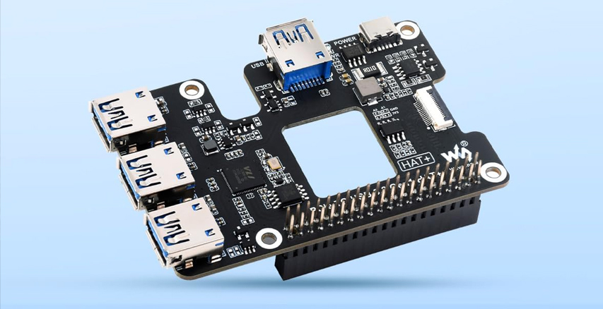

Après la pluie de cartes d’extension proposant d’ajouter un stockage NVMe, voici l’extension PCIe to USB 3.2 HAT+.
Waveshare lance l’extension pour Raspberry Pi 5 PCIe to USB 3.2 HAT+ » qui permet d’ajouter pas moins de quatre ports USB 3.2 à sa carte. Proposée à 29.99€ sur Amazon, elle permet de transformer sa petite carte en centre de commande de divers périphériques.
La solution n’est pas qu’un HUB classique puisqu’elle propose un logiciel de contrôle d’énergie des différents ports. Une puce VL805 prend en charge la gestion des différents ports et permettra divers montages qui pourront aller d’une station PC standard avec plusieurs périphérique à des solution de stockage plus massifs grâce à l’ajout de stockages externes. Un composant INA219 prendra en charge la partie alimentation des divers périphériques. L’ajout d’une alimentation externe sera nécessaire pour certains éléments, notamment si vous souhaitez connecter des stockages. Un port USB Type-C servant uniquement à alimenter l’ensemble est donc présent.
L’extension PCIe to USB 3.2 HAT couvre la totalité de la carte de Raspberry Pi avec des dimensions classiques de 8.5 x 4.9 cm. Mais elle réserve un espace au dessus du SoC afin de permettre à une ventilation de rester efficace. La connexion avec le Pi5 se fait via la nappe PCIe. L’accroche entre les deux cartes se fait via quatre entretoises classiques. Une LED signalant la bonne alimentation de l’engin est visible. Aucune installation logicielle particulière n’est à faire pour profiter de cette extension PCIe to USB 3.2 HAT. Un guide d’installation indique l’ensemble des éléments de contrôle logiciel et comment prendre en compte la carte depuis son système.
