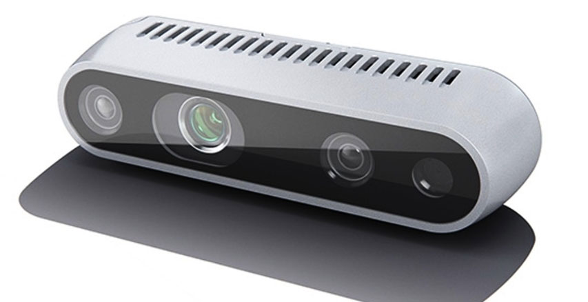

Les cameras Intel Realsense « voient » en 3D. elles sont munies d’un capteur classique qui propose une image comme d’habitude mais disposent également de capteurs secondaires infrarouges qui fonctionnent en parallèle et permettent de déterminer une profondeur de l’environnement présent.

Suivant les modèles, les capacités changent mais les deux sont basées sur le même circuit Intel Realsense vision D4 de base. Les caméras permettent de mesurer l’espace de 20 cm à 10 mètres en intérieur comme en extérieur et pourront donc signaler la présence d’objets et leur déplacements via une API dédiée et documentée.

Le modèle entrée de gamme, l’Intel RealSense D415, sera proposé à 149$ : Il propose une capture infrarouge stéréo et un module Intel RealSense D410. Sa profondeur de champ est de 69.4° x 42.5° x 77°. Il détecte l’espace jusqu’en 1280 x 720 pixels.

Sa fréquence maximale de rafraîchissement est de 90 images par seconde. La partie caméra standard capture quand à elle en 1920 x 1080 pixels à 30 images par seconde. L’objet se connecte comme une camera USB 3.0 Type-C et n’occupe que peu de place : 9.9 cm de large pour 2 cm de profondeur et 2.3 cm d’épaisseur. Elle dispose de plusieurs points de fixation.

La version Intel RealSense D435 sera un peu plus chère à 179$ mais propose quelques avantages. Les caractéristiques principales sont les mêmes mais son champ de détection 3D est plus large avec 91.2° x 65.5° x 100.6°. Elle utilise un module Intel RealSense D430 et un système infrarouge stéréo actif. Elle est également différente en taille avec 9 cm de large sur 2.5 cm de profondeur et 2.5 cm d’épaisseur. Elle se connecte également en USB 3.0 Type-C.
