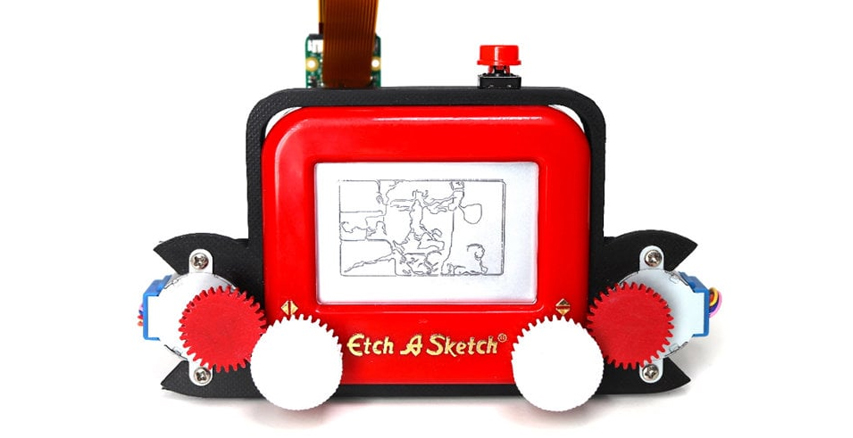

Etch-a-sketch ou Télécran en Français, c’est un jeu de dessin où l’on pilote un curseur via des molettes verticales ou horizontales pour tracer des lignes. Quelqu’un a eu l’idée d’en faire un support de photo grâce à une Raspberry Pi Zéro et a inventé Etch-a-Snap
Avec une carte Pi Zéro, un module camera de la fondation Raspberry Pi et un mini Télécran , cet étrange objet qu’est l’Etch-a-Snap peut photographier puis dessiner le rendu de l’image capturée au travers de l’écran du jouet.
En anglais, le Télécran s’appelle Etch-a-sketch, rien de plus naturel que du croquis on passe au Snap dans ce développement original. L’Etch-A-Snap est donc un appareil photo qui capture le sujet photographié  au travers d’un module Photo Raspberry Pi standard et le fait passer à la moulinette d’une carte Pi Zéro pour le traduire non pas en pixels mais en coordonnées.
Créé par Martin Fitzpatrick, l’objet à une vocation plus artistique que pratique. Le dessin de l’image capturée est en effet très lent. Les moteurs pas à pas pilotés par la Pi Zéro qui tournent les boutons de l’ardoise magique afin de dessiner l’image sont en effet assez lents et il faut compter entre une quinzaine de minutes et une heure  pour parvenir à un « rendu » de l’image photographiée et de sa complexité.
2019-04-16 16_32_25-minimachines.net
Portable et mobile, l’appareil emploie quatre piles AA et 3 batteries 18650 pour fonctionner, la capture de l’image se fait à très faible définition en 240 x 144 pixels sur 1 seul bit en noir et blanc. Elle est ensuite traitée par la Pi Zéro pour être interprétée par le Télécran. Le tout est monté dans un châssis imprimé en 3D. Il est également possible d’envoyer une image à « imprimer » depuis une autre machine sans passer par l’oeil de la caméra. Un script permet de redimensionner l’image et de l’adapter à une définition que l’écran pourra afficher.
Un montage qui ne sert pas forcément à grand chose si ce n’est à s’amuser de la prouesse réalisée et à présenter un objet original conçu avec une carte Raspberry Pi Zéro. Il faut également saluer l’énorme travail d’intégration de l’ensemble. Toutes les sources nécessaires (code, fichiers à imprimer, plans sous Fritzing) sont disponible en suivant ce lien
