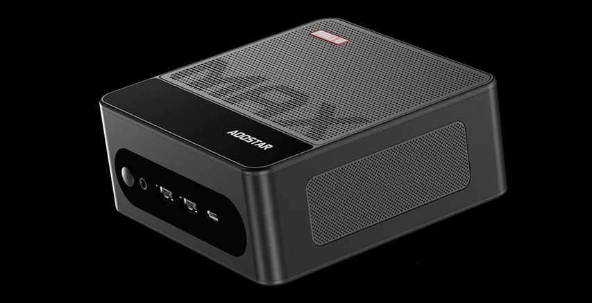

Aoostar Max : un MiniPC Ryzen 7840HS Oculink et un GPU Dock
Le MiniPC Aoostar Max sera déployé dans plusieurs versions mais le modèle Ryzen 7840HS proposera une connectique Oculink.
De plus en plus de MiniPC proposent une connectique Oculink et l’Aoostar Max se positionne ainsi après les Minisforum UM780XTX et Minisforum UM790 XTX. Ces connecteurs très spécialisés que l’on trouvait surtout dans le monde mobile commencent à faire leur apparition sur des machines sédentaires.
L’oculink permet, pour rappel, une connexion très rapide entre la machine employée et un circuit graphique externe. C’est une connexion très proche d’un port PCIe classique qui permet d’exploiter les capacités des chipsets vidéo modernes dans une solution externe. Le grand intérêt est justement de ne plus avoir à compter sur un engin trop encombrant et de pouvoir, par exemple, employer un dock spécialisé que l’on pourra déployer de poste en poste sans difficultés.
Sur le Aoostar Max, cela se traduit par l’ajout d’un de ces ports sur la version la plus musclée de l’engin, celle sous Ryzen 7 7840HS. La minimachine sera également proposée sous Ryzen 7 7735HS mais n’offrira plus cette option. Autre particularité de ce modèle, la présence de mémoire vive LPDD5-6400 dont on ne connait pas les capacités mais qui devrait être soudée à la carte mère. Il est probable que des versions 16 et 32 Go soient disponibles. Le stockage profite de cette mémoire soudée pour évoluer vers une solution plus large que d’habitude puisque la marque compte proposer pas moins de trois ports M.2 au format NVMe. Nous n’avons pas le détail des formats employés mais il est probable qu’il s’agisse d’un mélange entre 2280 et 2242.
Le reste est très classique avec deux sorties HDMI non détaillées, un USB4, deux USB 3.2 Gen2 et deux USB 2.0 ainsi qu’une paire de ports Ethernet 2.5 GbE. Le tout est enfermé dans un châssis en métal compact dont on ne connait pas les dimensions. Un module Wi-Fi6 et Bluetooth 5.2 sera également proposé mais on ne sait pas si il sera soudé à la carte mère ou si il sera monté sur un port M.2.
Le MiniPC Aoostar Max promet également une fonction « mystère » qui n’a pas été dévoilée.
Le Aoostar GPU Dock complètera cette offre de base. On ne sait pas grand chose sur ce produit pour le moment si ce n’est qu’il apparait en même temps que le Aoostar Max et qu’il proposera également une connectique Oculink. Les deux produits proposent également la même robe en métal anodisé noir et pourraient se compléter assez bien. Tant par leur ligne que par les fonctionnalités proposés. La carte graphique embarquée n’a pas été dévoilée. Le duo devrait être proposé mais il est fort probable que le Aoostar Dock puisse être acheté à part et venir équiper d’autres solutions au format Oculink.
Il faut également retenir un détail important dans l’offre de la marque. Aoostar fournit des machines sur le marché mais les propose également à de nombreuses autres marques qui ont pour habitude de proposer des matériels aux prix très intéressants comme T-Bao. Cela pourrait rendre le duo « Max + Dock » très intéressant mais également largement démocratiser ce format Dock Oculink qui semble prendre une certaine ampleur.
