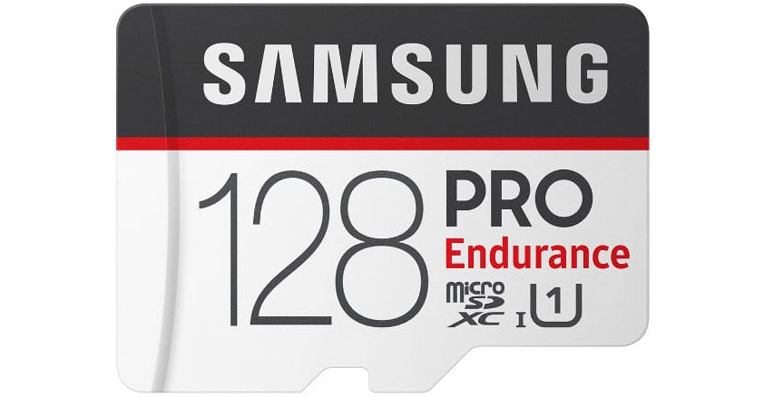

Samsung Pro Endurance des MicroSD destinées aux accès permanents
Les cartes MicroSDHC et MicroSDXC Samsung Endurance Pro visent un usage particulier de ce type de stockage, celui des accès permanents. La gamme Endurance Pro, ce seront des cartes à choisir surtout pour leur capacité à encaisser les écritures incessantes des usages vidéo.
Il s’agit d’un usage particulier mais qui se développe de plus en plus dans certains périphériques comme les caméras de surveillance et autres. Les MicroSDHC et MicroSDXC Samsung Pro Endurance se veulent hyper résistantes face aux usages de vidéo en continu.
Avec la possibilité de lire jusqu’à 100 Mo/s et d’écrire en 30 Mo/s les cartes seront compatibles avec des enregistrement en UltraHD même si ce ne seront probablement pas les définitions retenues pour des usages industriels. L’idée est plutôt de laisser la carte à demeure dans une camera et d’enregistrer en boucle un contenu en FullHD. Les supports de stockage n’étant en général pas consultés avant que la caméra n’enregistre un problème : On peut alors extraite la carte et remonter l’enregistrement qui, disposant d’un timecode, indique quand a eu lieu le souci et quels événements se sont déroulés alors.
Cet usage de base sera parfaitement rempli, les cartes Samsung Pro Endurance annoncées disposeront d’une longévité parfaitement adaptées : 17 520 heures d’enregistrement vidéo en FullHD en continu pour la 32 Go. 26 280 heures pour la 64 Go et 43 800 heures pour la 128 Go. Cette évolution de l’endurance de ces cartes suivant leur capacités est logique : Plus le stockage est important, moins les cycles d’écriture et d’effacement des données sont importants.
Dans le cas d’une cartes MicroSDXC 128 Go, il faudra donc attendre 5 ans d’enregistrement en continu avant que la Samsung Pro Endurance commence à donner des signes de faiblesses et perde en capacité. Cela correspond à la durée de la garantie de ce modèle. Les deux autres cartes sont limitées à 3 ans de garantie pour la 64 Go et 2 années pour la 2 Go.
