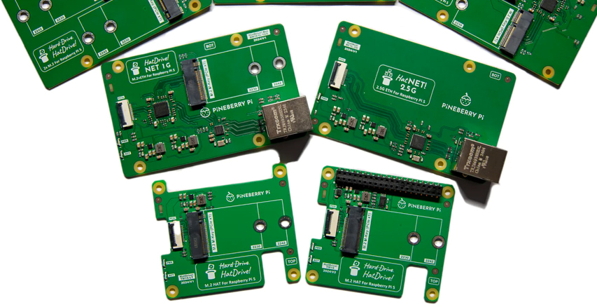

On retrouve donc dans ce listing :
  • La HatNET! 2.5G qui est une extension Ethernet 2.5 Gigabit pour Raspberry Pi 5 construite autour d’un chipset Realtek RTL8125BG. La a carte propose un port Ethernet avec des témoins d’activité et propose une adresse MAC fixe.
  • La HatDrive! NET 1G employant à la fois un chipset Realtek RTL8111H pour un Ethernet Gigabit et un port M.2 NVMe pour ajouter un SSD 2230 ou 2242. La partie stockage est pilotée par une solution Asmedia PCIe Gen 2 qui ne prend pas en charge pour le moment la possibilité de démarrer la solution Pi sur le stockage NVMe embarqué.
  • La HatDrive! AI avec deux ports M.2 NVMe PCIe. Le premier offrant une possibilité de monter un SSD 2230 ou 2242 toujours sous chipset ASMedia incompatible avec un boot et le second un module M.2 de votre choix. Typiquement une solution AI comme un TPU Coral Edge de Google.
  • La HatDrive! Dual qui propose du RAID-1 avec deux ports M.2 PCIe pour des unités 2230 et 2242.
  • La HatBRICK! Commander qui permet de monter deux HAT nécessitant un connecteur PCIe FPC toujours grâce à une puce ASMedia. L’idée étant de pouvoir monter des cartes en cascade. Dans cet usage, une alimentation des cartes en 5 volts est proposée pour pouvoir supporter différents montages.

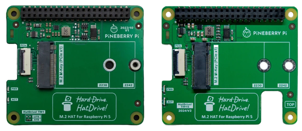

HatDrive! 2023 / HatDrive 2024 V2
Au passage, PineBerry fait évoluer sa carte d’origine avec une version plus « aérée » qui offre une encoche dans le PCB pour permettre une exploitation plus facile des connecteurs MPI CSI et DSI. Toutes ces options PineBerry sont intéressantes pour conserver un montage compact autour du format de base des Raspberry Pi 5.

    Au final c’est bien intéressant, mais je ne comprend pas bien comment on assemble plusieurs cartes.
