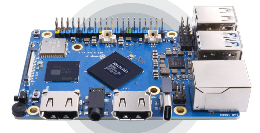

La nouvelle Orange Pi 5 Pro fait sa mue pour basculer sur le SoC Rockchip RK3588S. Elle en profite pour se hisser au niveau des dernières SBC.
La carte Orange Pi 5 Pro est une solution de développement devenue un classique dans l’offre des « Pi-Like » qui reprennent le format carte de crédit. Avec 8.9 cm de long pour 5.6 cm de large, elle se positionne dans la peloton de la Raspberry Pi 5 et de la Radxa ROCK 5C
Pour suivre le rythme imposé par cette concurrence, la Orange Pi 5 emploie un SoC Rockchip RK3588S avec 4 cœurs Cortex-A76 cadencés à 2.4 GHz et 4 cœurs Cortex-A55 à 1.8 GHz. C’est également une puce qui embarque un petit NPU qui développe 6 TOPS de performances de calcul et déploie un circuit graphique Mali-G610 MP4. Proposée en 4, 8 ou 16 Go de mémoire vive LPDDR5, la carte sera équipée de plusieurs solutions de stockage.
On retrouve le classique lecteur de cartes MicroSDXC mais également un connecteur M.2 2280 PCIe 2.0 x1 compatible NVMe et SATA3 ainsi que la possibilité d’employer de l’eMMC ou un SPI NOR en option. Cette intégration directe d’un port M.2 évite d’avoir à encombrer les 40 broches GPIO de la carte avec un HAT d’extension. On vient simplement intégrer le SSD sur le port sous la Orange Pi 5 Pro. Attention, seul le format M.2 2280 est accessible même si on doit pouvoir monter des SSD M.2 plus petits avec des extensions de taille.
On retrouve également un support sans fil mais bizarrement assez daté. Il s’agit d’un module Broadcom AP6256 en Wi-Fi5 et Bluetooth 5.0 alors que la majorité des cartes actuelles sont en Wi-Fi6 ou plus. C’est le cas de nombreuses cartes avec ce SoC mais je ne crois pourtant pas qu’il y ait une limitation technique.
On retrouve une connectique classique avec deux HDMI. Le premier en 2.1 et le second en 2.0. Un USB 3.1 Type-A, trois USB 2.0, un Ethernet Gigabit avec PoE, un jack audio combo 3.5 mm et une alimentation 5V/5A via USB Type-C. La carte propose également des broches USB 2.0 supplémentaires, deux MIPI-CSI et un MIPI-DSI. Divers éléments sont également intégrés comme un petit micro, une LED RGB, et des boutons.
