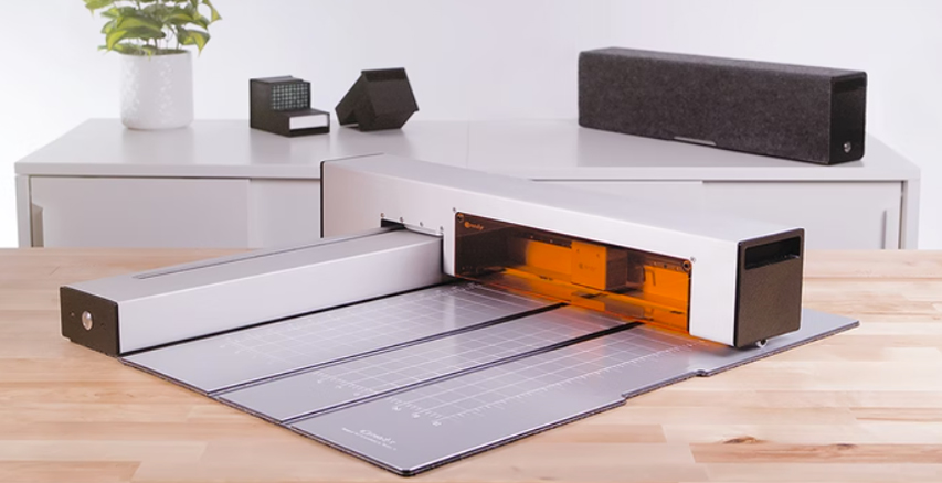

Rendyr présente Optic comme une graveuse laser portable. L’objet se présente comme un long « tube » de 62 cm sur 11 x 16 cm de large et de haut. Un objet qui peut se ranger facilement sur un meuble, un bureau ou en le posant sur une étagère. Mais, une fois déplié, il permet de graver sur une surface de base de 45.7 x 31 cm. La grosse différence étant que le cadre de l’objet n’est pas plus grand que la surface de travail.
La trouvaille de cette solution, c’est de faire pivoter un axe sur un autre pour replier l’ensemble. Le support qui entrainera le bras embarquant le laser permet de le déployer facilement et n’importe où.
La partie qui protège la graveuse une fois repliée permet de retrouver une surface de protection pour éviter que le laser ne marque le support sur lequel Optic est disposé. Constituée d’éléments métalliques, cette protection encaissera les rayons à la place de votre bureau. Marqué par une grille dessiné en surface, le plateau permettra de placer les divers objets à graver efficacement.
Cette surface est aimantée au bloc de gravure de telle sorte qu’il est possible de l’en détacher pour graver directement sur le support. Dans cette configuration, il est possible de graver directement sur un support et donc de graver de grandes surfaces en déplaçant la graveuse petit à petit. Il est également possible de graver des objets en posant la graveuse sur un support.
Cela à de multiples avantages. Le premier étant la possibilité de transporter Optic facilement pour le déployer là où on veut. Une jupe de protection bloque le laser en action et on pourra donc utiliser la graveuse dans n’importe quel espace, même ceux recevant du public. Un système de filtration d’air est également intégré, la solution va aspirer le maximum de fumées et la filtrer dans un filtre à charbons actifs. une solution optionnelle, permettant de relayer ce filtre via un système d’évacuation, est proposée en option.
Le laser embarqué est une solution 15 watts de puissance optique obtenue avec deux diodes laser combinées par un système de miroir. Une solution qui a l’avantage d’être moins susceptible de chauffer et généralement avec une bonne durée de vie. Elle permettra de graver de nombreux matériaux et d’en découper certains autres. L’ensemble est ventilé pour maintenir les lasers à bonne température malgré leur enfermement dans un châssis.
