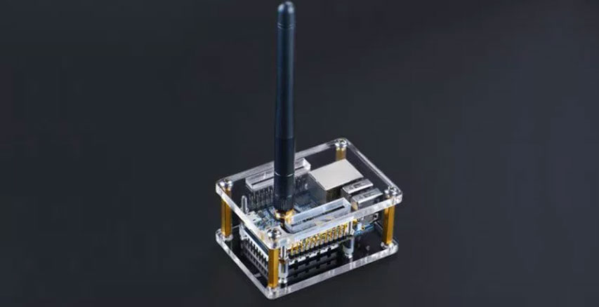

La nouvelle carte NanoPi Neo Plus2 poursuit le travail de FriendlyARM sur ce secteur. La marque nous a habitués à proposer des solutions performantes ou compactes mais jamais avec ce ratio d’encombrement et de services.
Annoncée à 25$, la NanoPi Neo Plus2 ne mesure que 5.2 cm de large pour 4 cm de profondeur, une dimension des plus réduites pour une carte qui ne pèche ni par sa connectique ni par ses capacités. A bord, on retrouve un SoC 64 bits AllWinner H5, une solution quadruple coeur ARM Cortex-A53 associée à un circuit graphique Mali-450. Sa mémoire vive embarquée est de 1 Go et son stockage de base est de 8 Go de mémoire flash signée par Samsung. 8 Go auxquels il faut ajouter un lecteur de cartes MicroSD pour étendre ses capacités.
La solution embarque donc tout ce qu’il faut pour faire tourner très correctement un système d’exploitation complet : FriendlyARM annonce une compatibilité avec Ubuntu Core 16 et Ubuntu OLED mais aussi Debian NAS. Des solutions basées sur Linux 4.x complétées par une version adaptée d’ARMBian qui devrait également être publiée pour la NanoPi Neo Plus2.
A 24.99$ (ou 29.99$ avec un kit comprenant un câble USB, un petit dissipateur, un « boitier » acrylique et des entretoises) , on a donc une solution qui tient dans un format de petite boîte d’allumettes et qui reste totalement abordable en plus d’être complet. La marque ne fait pas l’impasse sur les composantes les plus importantes de ce type de carte. On retrouve non seulement une belle connectique mais relayée en plus par des composants compétents. La prise RJ45 par exemple cache une connexion Gigabit pour vos données, ce qui n’empêche pas de glisser un chipset Wifi 802.11 b/g/n et un module Bluetooth 4.0 sur la carte. Le réseau filaire est piloté par un circuit RTL8211E-VB-CG tandis que la partie sans fil est livrée à un Ampak AP6212A.
Le reste de la carte propose deux ports USB 2.0 pré-câblés et deux autres ports sous forme de pins sur la carte. Un port MicroUSB servira uniquement à alimenter la solution via une solution 5 Volts sur secteur ou batterie.
On retrouve également des broches d’extensions classiques : 24 broches avec I2C, 2 x UART, SPI et GPIO. 12 broches avec les 2 USB, une entrée infrarouge, des I2S et GPIO et enfin 5 broches pour gérer la partie audio avec entrée microphone et sortie ligne. Deux LEDs
Et c’est tout. Pas de sortie vidéo pour cette carte dont le but n’est pas de venir afficher des données en direct sur un écran ou un téléviseur mais bien d’être embarqué dans des projets autonomes pour piloter à distance via une autre machine. La NanoPi Neo Plus2 est parfaite pour devenir le cerveau d’un projet domotique simple, d’un robot, surveiller des accès ou renifler un réseau. Elle s’adresse à des bidouilleurs cherchant une solution compacte et efficace à prix raisonnable et pouvant également être alimentée en mobilité.
