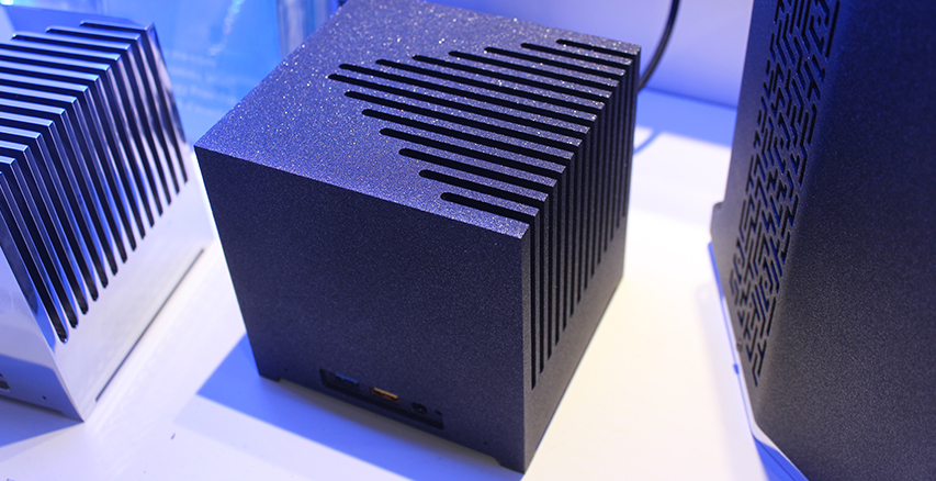

Lors de la sortie des tous premiers prototypes de Kubb, les châssis étaient montés en aluminium. Ils pesaient 400 grammes tout mouillés. Un poids jugé bien trop léger par les premiers testeurs qui ne voyaient pas là un bon rapport entre la densité promise par le design cubique de l’objet et sa présence une fois pris en main. La marque a donc décidé de changer de matériau et opté pour un acier épais, rendant ce Kubb bien plus massif.
Ce nouveau Kubb Silent est encore plus lourd, presque 2 kilos. La volonté de la marque est de se débarrasser du ventilateur intégré et de le remplacer par une solution passive. Il faut donc du métal pour encaisser et emmagasiner la chaleur dégagée par les composants. Le châssis vient donc coiffer le processeur avant de dissiper la chaleur par les ailettes formée par la coque. La zone en contact avec l’air ambiant est imporrtante et les ailettes dirigées à la verticale jouent un rôle de convection naturelle.
Le résultat est sans surprise puisqu’on retrouve des cartes mères de NUC classiques en Core I3-8109U, Core i5-8259U ou Core i7-8559U dissipées sans un bruit. Les circuits graphiques atteignent l’UHD 655 et les fonctions habituelles sont présentes avec la possibilité d’étendre la mémoire DDR4 2400 MHz jusqu’à 32 Go ainsi que de profiter d’un SSD au format NVMe. Par défaut, les solutions démarrent à 850€ TTC en version 8 / 256 Go.
Un tarif élevé si on le considère uniquement sur l’angle des performances et du service. Les NUC seront moins chers à performances égales et proposeront évidemment la même connectique. Mais un prix qui comprend le travail de création d’un boitier pas comme les autres qui assure une dissipation passive.
Une version « miroir »du Kubb Silent
Bleujour ne considère plus vraiment le marché de la distribution classique. Les Kubb Silent rejoindront les autres modèles de Kubb dans des propositions haut de gamme et sur mesures. Le constructeur français répond à des demandes spécifiques de marques en habillant ses machines à leur couleur. Elle équipe également des lieux prestigieux avec des machines au design original. Un marché de niche qui lui convient, sa production est plus faible qu’un constructeur qui habille ses engins d’une pièce moulée en plastique et cela lui permet de sélectionner des composants haut de gamme.
