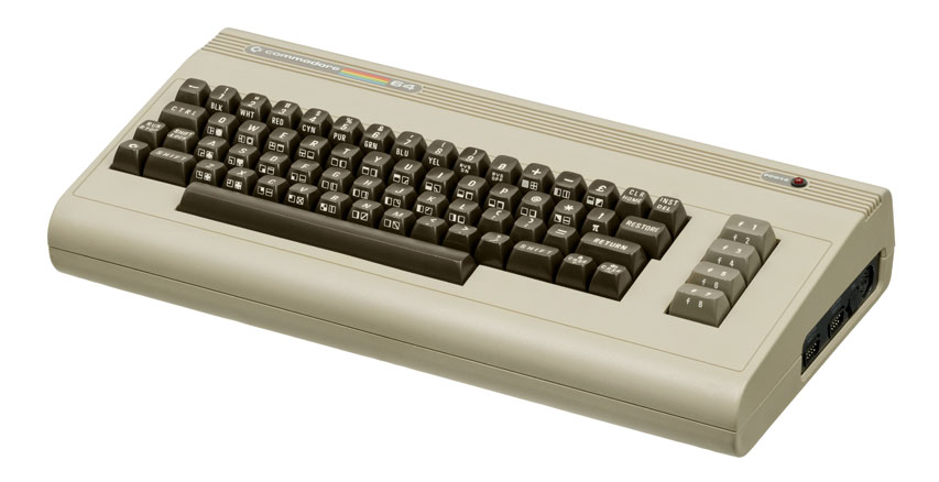

L’idée de ce C64Pi est toute simple. Remplacer les entrailles hors service d’un vieux Commodore 64 par une carte Raspberry Pi tout en recyclant son interface, à savoir le clavier d’origine. C’est exactement la philosophie inverse de la console Commodore C64 Mini qui a repris le design d’origine de l’engin en réduisant son échelle mais en perdant l’usage d’un clavier devenu fixe et totalement décoratif.

Qu’à cela ne tienne, au lieu de jeter votre prochaine carcasse de Commodore 641 ou d’en faire un gros presse papier, vous allez pouvoir facilement le transformer en C64Pi. Pour se faire, il n’y a qu’a suivre les instructions publiées sur Amigalove par un dénommé Mattsoft.
Le processus est relativement simple. On enlève tous les composants informatiques hors service et on les remplace par une petite carte Raspberry Pi qui fait tourner Combian 64, un émulateur de C64 pour la Raspberry Pi.
2018-05-09 13_45_34-minimachines.net
Evidemment, plus l’intégration est maîtrisée plus le résultat est intéressant. C’est pour cela que des fichiers STL de pièces à imprimer pour boucher les ports inutilisés sont proposés en libre accès. On peut ainsi également porter les connecteurs à déporter vers l’arrière de la machine. Ici, à droite, on peut voir un port MicroUSB pour l’alimentation de la carte Raspberry Pi. Un interrupteur de mise en marche et la sortie HDMI de l’appareil.
