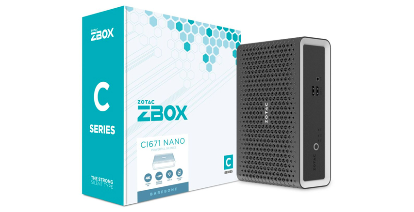

Le ZBOX CI651 nano et son grand frère le ZBOX CI671 nano sont des MiniPC dépourvus de toute ventilation sous puces Intel Meteor Lake.
Les ZBOX CI651 nano et 671 nano sont des mises à jour techniques des modèles précédents avec un passage de puces Intel Alder Lake à Meteor Lake. Ce sont les premiers AI PC de la marque puisqu’ils suivent la recette proposé par Intel sur ce poste. Ils proposent respectivement des processeurs Intel Core Ultra 5 125U et Intel Core Ultra 7 155U qui embarquent chacun un NPU.
Dans un châssis de 20.4 cm de large pour 12.9 cm de profondeur et 6.8 cm d’épaisseur, Zotac embarque sur ces modèles un dissipateur suffisamment imposant pour encaisser le TDP des puces Intel. Il s’agit de processeurs quasiment identiques. Avec un TDP oscillant ici de 15 à 57 watts, les deux puces proposent un fonctionnement sur 12 cœurs : 2 cœurs P, 8 cœurs E et 2 LPE pour un total de 14 Threads. Leur système graphique est basé sur le même groupe de 4 cœurs Intel Xe et tous deux proposent un NPU. La différence vient comme souvent des fréquences tenues par les deux puces qui sont plus importantes pour le modèle Ultra 7.
Les processeurs sont ici accompagnés par un duo de slots SODIMM pour accueillir jusqu’à 64 Go de DDR5-5600 et le MiniPC proposera deux slots M.2 2280 dédiés au stockage. Le premier, un modèle NVMe PCIe 4.0 x4 pur et dur et un second au même format mais proposant également une compatibilité SATA3.
Comme souvent chez Zotac, la connectique est complète avec une façade assez sobre proposant deux USB 3.2 Type-A, un jack audio combo 3.5 mm et un bouton d’allumage. Un trio de LEDs témoin d’activité pour la mise en marche de l’engin, les accès au stockage et l’activité Wi-Fi seront visibles afin de compenser le manque de signaux auditifs de fonctionnement classiques. L’absence de ventilation laissant toujours le doute sur la bonne marche de ces engins.
A l’arrière, on retrouve un jack d’alimentation, deux USB 3.2 Type-A et un USB 3.2 Type-C, un USB 2.0, une sortie HDMI 2.1 et deux DisplayPort 1.4 en plus d’un port Ethernet Gigabit et d’un support antenne pour le module Wi-Fi6 et Bluetooth 5.2 intégré.
Comme d’habitude, les ZBOX CI651 nano et CI671 nano seront proposés en modèle barebone sans mémoire ni stockage. Mais également en versions complètes dont on ne connait pour le moment pas le détails ni les tarifs. Ils seront livrés avec un bloc secteur, une antenne Wi-Fi, une clé USB de pilotes et un support VESA classique.
Source : Zotac
