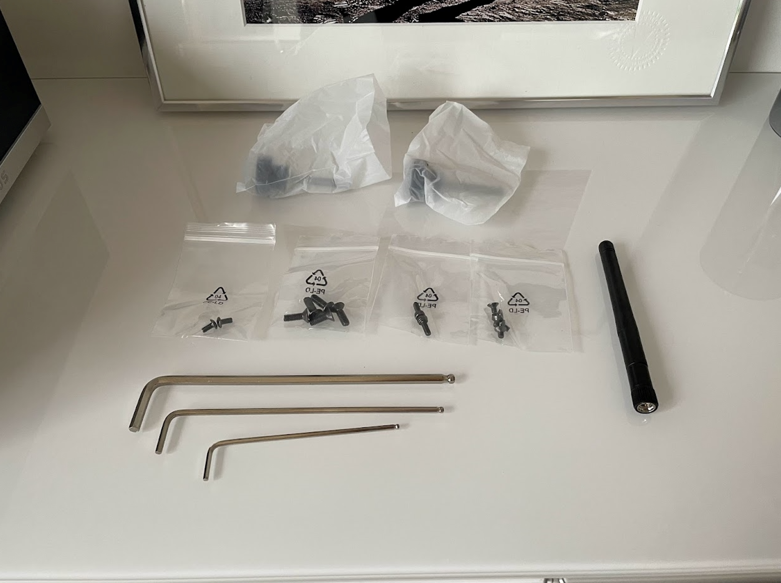

En sus de la machine et de son alimentation, on trouve dans l’emballage un film de protection supplémentaire pour l’écran LCD, une raclette métallique pour décoller les impressions du plateau, une raclette plastique pour racler le réservoir sans risque pour le film PTFE et les traditionnels consommables que sont les gants, masques, lecteur USB et carte MicroSD.
La principale nouveauté de ce modèle vient du système de remplissage automatique de résine, accompagné de ses tubes en silicone, ainsi que l’antenne Wifi. Ces deux éléments -trois, avec le socle pour la bouteille de résine – se vissent au corps central de la machine.
