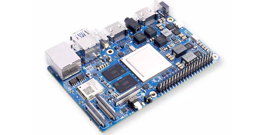

La carte Orange Pi AIpro embarque un SoC AI Huawei Ascend
La cartes de développement Orange Pi AIpro embarque une puce clairement orientée vers des calculs d’Intelligence Artificielle signée Huawei.
Après avoir cloné tous les modèles de SBC Raspberry Pi disponibles, Orange Pi propose un produit innovant avec la OrangePi AIPro. Une carte de développement qui ne se contente pas d’un SoC ARM contenant un NPU pour accélérer les calculs d’IA mais embarque une puce dédiée vraiment performante pour ces tâches.
C’est une puce Huawei Ascend qui a été choisie, un SoC pensé pour les calculs d’IA avec des capacités de calcul évoluées. La Orange Pi AIpro proposera 8 TOPS de performance en FP16 et 20 TOPS en INT8. De quoi piloter des algorithmes d’IA de manière musclée. Le SoC quadruple cœur nécessitera des aménagements logiciels sous Ubuntu et prendra en charge OpenEuler pour ces tâches. Il sera accompagné par 8 à 16 Go de mémoire vive LPDDR4x-3200 et un support pour des modules de stockage eMMC 5.1 de 32  à 256 Go. Un port M.2 2280 compatible SATA3 et NVMe sera également disponible en plus d’un lecteur de cartes MicroSDXC.
Le reste de la connectique est assez riche avec un USB 3.0 Type-C et un second au format Type-A, un MicroUSB, un jack 3.5 mm audio, deux sorties HDMI 2.0 et un Ethernet Gigabit. Un second port USB Type-C sera nécessaire pour son alimentation qui, soit dit en passant, exigera tout de même du 20 volts et 65 Watts. Enfin, un module Wi-Fi5 et Bluetooth 4.2 sera intégré à la machine.
Evidemment, on retrouvera les 40 broches GPIO classiques du format des cartes de développement ainsi que  des MIPI CSI et DSI. Le tout entrera dans un format de 10.7 cm de large pour 6.8 cm de profondeur, une carte qui s’éloigne du format classique des Raspberry Pi, donc, mais qui répond à d’autres préoccupations.
L’idée de cette Orange Pi AIpro est de piloter des outils de reconnaissance d’images ou d’analyse de données comme du trafic routier ou autres tâches du même genre. C’est le genre de carte qui pourrait piloter différents projets en laboratoire mais qui permettra aussi d’apprivoiser des environnements de programmation d’IA. La carte est proposée en précommande à 889 Yuans en version 8 Go sans alimentation ni eMMC, soit 115€ HT environ. Pas donné mais pas si cher si le suivi logiciel est bon. Surtout pour un labo de développement ou une entreprise.
