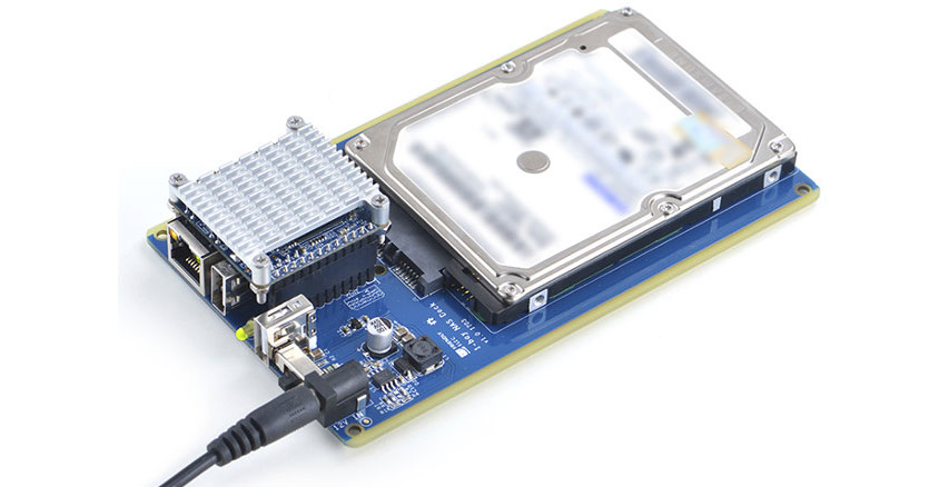

La carte mère qui acceptera la NanoPi NEO propose une solution pour convertir un USB en SATA à travers une puce JMicron JM20329. Ne cherchez pas, la carte ne propose pas d’USB 3.0 et donc la puce ne fournira qu’un port SATA aux débits limités. Dommage ? Oui, peut être mais d’un autre côté la vocation de ce kit n’est pas de remplacer un NAS commercial, plutôt de développer des solutions sur mesures. D’autant que la prise Ethernet de la NanoPi NEO est en Fast Ethernet et non pas en Gigabit ce qui limitera les débits possibles quoi qu’il arrive.
kit NanoPi NEO
La carte mère du kit NAS nue
kit NanoPi NEO
La carte mère avec la NanoPi NEO insérée sur son support
Sur la carte mère on retrouve donc un connecteur SATA pour ajouter un stockage 2.5″, de préférence un disque mécanique pour un gros stockage plus économie. Les débits atteignables ne nécessitent pas un SSD mais vous pouvez opter pour cette solution afin d’éviter que l’ensemble fasse du bruit. Le  boitier fournira un port USB supplémentaire.
kit NanoPi NEO
L’ensemble est fourni avec un dissipateur destiné à la carte NanoPi NEO mais ne nécessite pas de ventilation. Un interrupteur est présent sur le boitier ainsi que des LEDs indiquant l’état de la carte.
