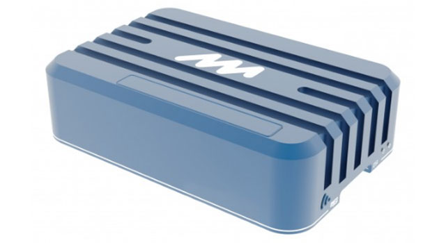

Fabriqué par Mechatronicsart, ce boitier aluminium pour Raspberry Pi 3 peut éviter que votre carte se transforme en grille pain et se mette à Throttler, c’est à dire à diviser sa fréquence de fonctionnement par deux pour éviter la surchauffe.
Le boitier comporte des emplacements pour fixer des cartes additionnelles facilement
La dernière née des cartes de la fondation peut en effet afficher une température excessive et diviser sa fréquence de base de 1.2 Hz à 600 MHz, réduisant de moitié les performances de la solution. Un souci si vous désirez utiliser la carte pendant de longues périodes pour des usages intensifs. Les émulateurs de jeu ou le multimédia ne se satisfaisant rarement de sessions de quelques minutes, l’achat d’un système de refroidissement est à étudier.
L’extrusion de blocs d’aluminium communique la chaleur des composants au boitier
Disponible dans une finition anodisée en 5 coloris différents, ce boitier aluminium pour Raspberry Pi 3 coûte 49.99 dollars, pas donné mais une finition exemplaire pour coller au mieux au design de la carte et dissiper efficacement sa chaleur sans être obligé de lui adjoindre une ventilation active. A l’aide de pads thermiques et grâce à des extrusions du corps en aluminium qui viennent coiffer les composants, il est possible de transformer toute la carcasse en métal du boitier en un énorme dissipateur.
Des aménagements sur mesures pour profiter des Pins de la carte sont prévus. L’ensemble est très bien réalisé et bien qu’un peu cher, devrait garantir une utilisation de la carte sans surchauffe.

deja que certains trouvaient le boîtier en alu de flirc trop cher (alors que pour la RPI 3, il suffit amplement !!! )
la seule chose qui le « distingue » du flirc, c’est l’ouverture pour les pins
GROS PS : même pour le boîtier alu de flirc, les pads thermiques, C’EST LE MAL !!!
même la pire des pâtes thermiques vaut mieux que ces pads pourris (demandez à fanless tech par exemple, et ils sont spécialisés dans les systèmes fanless)

Intégrez la notion de « cage faraday » dans votre culture technique/technologique et vous comprendrez tout seul pourquoi tous les boitiers métalliques acier ou alu et celui qui est présenté est franchement superbe, sont totalement incompatibles avec les Raspberry pi à partir de la version 3 si bien sur vous souhaitez continuer à utiliser le Wifi et Bluetooth intégrés.
Si vous mettez des adaptateurs sur port USB et vous désactivez ceux de la carte mère alors pas de soucis.
En fait tous les boitiers métalliques empêchent ou dans le meilleur des cas atténuent fortement l’ensemble des rayonnements radio Wifi et BT qui tournent en rond dans le boitier sans totalement sortir.
Résultat : une efficacité proche de 0% et des perturbations possibles sur les autres composants de la carte.
