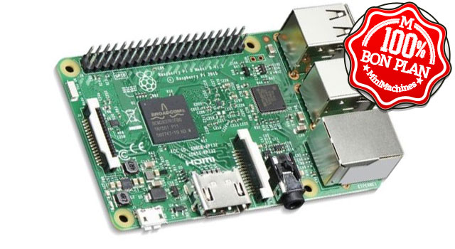

Android 6 tourne déjà sur la Raspberry Pi 3, de manière non officielle. Mais l’apparition d’Android TV est également prévue. Le projet est même sur son pas de tir à en croire ce que nous présente cette vidéo de démonstration.
Cette vidéo montre le travail abattu par un développeur indépendant et totalement bénévole du nom de Geek Till It Hertz. Et si tout ne fonctionne pas encore, le travail effectué est considérable. Les ressources nécessaires à l’installation ainsi que les sources sont disponibles sur son site..
Le principal point fort de ce travail étant l’optimisation des ressources disponibles, la puce Broadcom qui équipe la carte Raspberry Pi 3 n’est pas la plus récente qui soit mais elle a l’énorme avantage d’être bien documentée, ce qui permet d’en extirper les dernières ressources pour les mettre au service de l’utilisateur. Kodi fonctionne donc de manière très correcte avec la Pi dans cette configuration. Une autre démonstration suit avec le lancement de Samsung Racer S qui est un test de performances WebGL.

Cela montre encore une fois le potentiel inexploré de nombreuses puces ARM. La grosse différence entre la puce Broadcom de la Raspberry Pi 3 et celle d’autres solutions plus récentes est le fait qu’il est possible pour les développeurs d’optimiser aux mieux le code des systèmes pour cette puce afin d’en profiter au maximum. Il est possible qu’une puce théoriquement 10 fois plus puissante que celle de la Pi 3 ne soit pas capable d’afficher de telles images simplement par manque d’optimisation.
Avec une Raspberry Pi 3 que l’on trouve désormais sous les 30€, cette solution est des plus intéressante pour alimenter un téléviseur de manière totalement inaudible.
Android TV entre ici en compétition directe avec de nombreuses solutions développées pour faire des Raspberry Pi des media center, l’avantage de cette solution étant que ce système est moins spécialisé et mono tâche que d’autres. Il peut aussi bien se transformer en solution d’émulation qu’en plateforme multimédia. Le défaut étant qu’il est porté par un seul homme et reste donc susceptible d’interrompre son développement brutalement.
