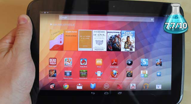

Face avant on découvre avant tout un grand écran au format 16/10, entouré de bords légèrement arrondis et larges. Le premier regard posé sur cette tablette est troublant puisqu’on a le réflexe de comparer immédiatement cette offre avec ce que proposent les concurrents. Hormis Samsung pour ses Galaxy Tab 2 10″ et Galaxy Note 10, personne n’a joué sur un aspect aussi incurvé des bords. La règle est bien de proposer des coins arrondis suivis de bords droits.

L’affichage est certainement l’argument majeur de cette Nexus 10. Derrière une vitre Gorilla Glass 2 de Corning, l’écran proposé est un Super PLS TFT, une technologie brevetée par Samsung qui propose à peu de choses prêt l’équivalent d’un IPS. L’écran est bien entendu capacitif, avec 10 points de contact possibles et brillant. Cela veut dire que selon les ambiances lumineuse il sera plus ou moins facile de lire ce que propose la mini machine. Cela veut dire également que votre attirail de voyage comportera un chiffon doux pour nettoyer la tablette. Ces remarques sont évidemment vraies pour la totalité du marché capacitif.
Le Gorilla Glass 2 assure une bonne protection de l’engin dans la mesure d’un usage raisonnable de celle-ci : Une diagonale de 10″ suppose une résistance en son centre assez faible. Il faudra donc éviter les poinçonnements et autres écrasements de la tablette sous risque de voir le verre céder. Les chocs sont également à proscrire et il semble impératif de non seulement protéger ce genre d’engin dans une pochette mais de le faire voyager au centre de son bagage et non pas exposé à sa périphérie.
Mais l’atout maître de la Nexus 10 est ailleurs : Le format 10.55″, associé à une définition d’écran réellement impressionnante, font de cette tablette un véritable dévoreur de tout type de contenu numériques. La définition de la tablette est le double de celle que l’on trouve habituellement sur une tablette 10″. Le 1280 x 800 a tout simplement été multiplié par 2 pour atteindre les 2560 x 1600.
Avec une telle définition l’engin affiche 300 points par pouce, une densité réellement impressionnante en pratique puisqu’elle offre un tissu de pixels tellement fin qu’il devient impossible de le distinguer à l’oeil nu. Les caractères des polices sont lissées à l’extrême, les graphismes adaptés sont affichés sans effets d’escaliers, la différence entre ce type d’affichage et un support stable comme du papier devient pratiquement impalpable.

Cette tablette m’a fait prendre en compte une évolution importante du marché à mon sens. Lorsque l’on teste une foule de produits en tous genre, on a tendance a se reposer sur des faits établis, des éléments clés qui nous servent a jauger rapidement ce type de machines. Certains sont purement mathématiques, d’autres concernent les usages que l’on peut faire de ces objets. Cela s’appelle en général des idées reçues et une particulière me taraudait depuis longtemps. Apple a proposé un iPad au format 4/3 à l’encontre de la totalité des autres fabricants focalisés sur le 16/9 et le 16/10.
L’idée derrière la tâte d’Apple était bonne, expliquer que l’usage premier de l’engin était la lecture et que pour cela il était plus utile de proposer un 4/3 plus adapté avec une définition de 1024 x 768. Cette définition, ces 768 points de large, permettent en effet aux tablette d’afficher un maximum de données en largeur ce qui offre une très bonne lisibilité. Mais ce constat d’un format 4/3 plus polyvalent que le 16/9 ou le 16/10 n’est plus franchement d’actualité depuis le 1280 x 800 et maintenant le 2560 x 1600.
Le 4/3 fait même office de technologie dépassée désormais puisque les tablettes aux formats 16/9 et 16/10 permettent d’afficher des films récents sans les fameuses bandes noires en haut et en bas. Elles apportent également la possibilité d’un affichage très fin, très lisible de 800 ou 1600 pixels en largeur lorsque l’on passe la tablette en mode portrait. La lecture d’un livre numérique est parfaitement agréable, les caractères sont lisibles et l’image du livre correspond alors bien à celle d’un ouvrage classique. Pour les magazines, les PDF ou le web, c’est encore plus flagrant avec un écran qui permet une navigation page par page sans avoir a faire défiler le bas ou le haut pour l’avoir en entier.
Les applications du Market de Google comme CBR pour la BD, Document to Go ou Acrobat Reader pour la lecture de PDF ou tout simplement Google Play pour les livres sont parfaitement exploitables sur un écran large et simplement magnifiques sur la Nexus 10. Que ce soit pour la BD, la lecture d’ouvrages numériques ou le surf, en mode portrait ou en mode paysage, la tablette de Google est un instrument idéal.
En mode paysage, et avec l’excellente prise en main de la tablette, on se retrouve avec un engin capable d’afficher une double page de livre de poche lisible sans efforts. Les caractères peuvent être agrandis, facilitant la lecture pour les plus âgés.
Le marché de l’édition papier a certes ses formats standardisés avec les poches ou des formats qui n’ont pas bougé depuis des années comme les Pléiades mais d’un éditeur à l’autre, on retrouve des formats de bouquins différents, plus ou moins haut, avec plus ou moins de marge. Annoncer alors que le format 16 quelque chose n’est pas adapté à la lecture n’a pas beaucoup de sens. Les gros lecteurs, ceux qui veulent pouvoir enchaîner 100 pages confortablement, ont de toutes façons plus intérêt a investir dans une liseuse numérique que dans une tablette. Pour les autres, sortir de l’idée reçue d’un 4/3 qui sait tout faire au détriment d’un 16/9 handicapé par son format, c’est juste une histoire d’habitude a prendre.
Le travail accompli par Samsung sur cette partie de l’objet est réellement impressionnant, et ouvre la voie à des tablettes toujours mieux définies pour 2013.
